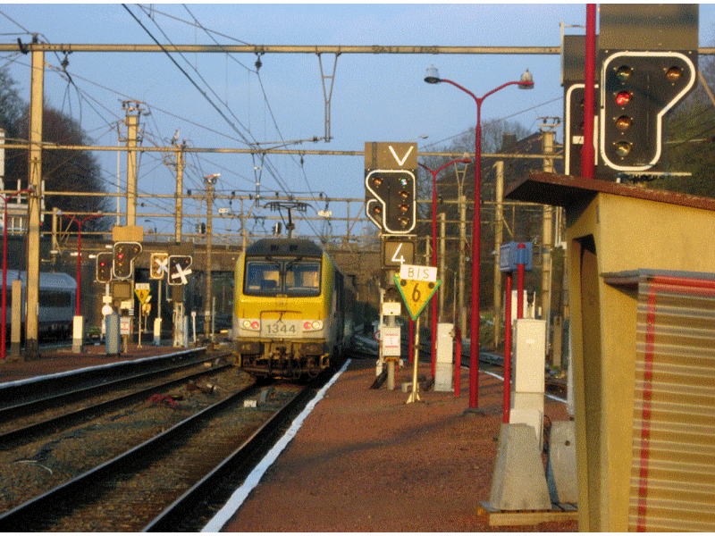

Fabian318 hat geschrieben:Ansonsten haben die belgischen Signale auch was, hier mal ein ganz einfaches Exemplar - das linke Signal muss man sich aber blinkend vorstellen:
Falls gewünscht, kann ich über die belgischen Signale was texten...also Funktionsweise des Systems, Bedeutung usw...
In Belgien kommen generell Mehrabschnittssignale zur Anwendung. Sie zeigen die Befahrbarkeit des nächsten und übernächsten signalisierten Gleisabschnittes an und stehen (da in Belgien das Regelgleis das Linke ist) links vom Gleis. Signale im Gegengleis (in Belgien als "Falsches Gleis" bezeichnet, ich verwende hier der Einfachheit halber den deutschen Begriff) der Strecke stehen rechts vom Gleis und der typische Signalschirm ist dann entsprechend gespiegelt vorhanden. Im Gegengleis werden alle Signalbegriffe blinkend signalisiert.
1 x Grün = Fahrt
2 x Gelb diagonal = Fahrt, Halt am nächsten Signal erwarten
1 x Rot = Halt
1 x Grün + 1 x Gelb horizontal + Weiße Ziffer unter dem Signalschirm = Langsamfahrt mit angezeigter Geschwindigkeit x10*
1 x Grün + 1 x Gelb vertikal = Fahrt, Halt am nächsten Signal erwarten, verkürzter Bremsweg
1 x Rot + 1 x Weiß vertikal = Rangierfahrt mit maximal 40 km/h
* = Wird vorher durch die gleiche Ziffer in Gelb angekündigt. Die weiße Ziffer kann auch an anderen Signalen vorkommen.

Beiträge: 1310
Re: Kleine Signalkunde: Sv-Signale
Beitragvon Fabian318 » Dienstag 2. November 2010, 18:30
Hallo,
danke für die Erklärungen, das meiste war mir so schon bekannt, aber vielleicht hilft es anderen ;-)
Ein paar Korrekturen:
Oft, aber nicht generell. Das von mir gezeigte ist z.B. keins.
Bei den von dir gezeigten Signalen ist nur das letzte ein Kombinationssignal, das kann aber eigentlich gar nicht sein.
Das bedeutet: Langsamfahrt am nächsten Signal erwarten (=in Höhe der gelb gezeigten Ziffer bzw. des am Signal montierten Blechschildes, sonst 40 km/h). Der Zusatzanzeiger in weiß zeigt einfach nur die ab diesem Signal zulässige Geschwindigkeit an, muss aber nicht in Verbindung mit Grün-Gelb horizontal stehen, meistens eigentlich in Verbindung mit Grün (=Fahrt).
1 x Grün + 1 x Gelb horizontal = Langsamfahrt am nächsten Signal erwarten (=in Höhe der gelb gezeigten Ziffer bzw. des am Signal montierten Blechschildes, sonst 40 km/h)
Langsamfahrt "ab hier" wird immer nur über die weißen Zusatzanzeiger angezeigt (z.B. grün + Zusatzanzeiger), steht dann am nächsten Signal nur ein grünes Licht (Fahrt) gilt die Langsamfahrt noch nicht als aufgehoben, erst ab der grünen Tafel, die die Streckengeschwindigkeit anzeigt.
Interessant finde ich immer Signalen in Bahnhöfen, die rechts vom Gleis stehen und blinken, auch wenn es von dort aus (zumindest nach den Weichen) nicht zwangsweise auf das Gegengleis geht. Bei dem rechten Signal in meinem Beispiel geht es z.B. auch auf das Gegengleis der zweigleisigen Hauptstrecke links, es fehlt aber der Gleiswechselanzeiger.
Nach einigen schweren Unfällen wurde Memor II+ eingeführt. Hier wird eine Bremskurve überprüft, nach 800 Metern muss man unter 60 km/h gebremst haben. Die Zwangsbremsung an Halt zeigenden Signalen wird dabei dann durch 2 hintereinander liegenden Crocodilen ausgelöst. Es sind allerdings nicht alle Fahrzeuge mit dem erweitertem System ausgerüstet.
Memor II+ ist aber nur in Luxemburg in Betrieb und wird dort auch immer mehr von ETCS abgelöst. Das "bessere" Zugsicherungssystem in Belgien ist TBL 1+: Es überwacht einerseits wie bei Memor ob ein Vorsignal in Warnstellung erkannt worden ist und zusätzlich 300 m vor dem Halt zeigenden Hauptsignal eine Geschwindigkeit von 40 km/h und leitet eine Schnellbremsung bei Überfahren eines Halt zeigenden Signales ein. Das System wird nun als Allheilmittel gegen Signalverfehlungen verkauft und wird in Kürze überall installiert sein. Allerdings bietet es nur ein sehr, sehr niedriges Sicherheitsniveau.

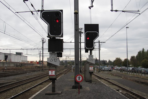

Beiträge: 8424
Re: Kleine Signalkunde: Belgische & Sv-Signale
Beitragvon Cmbln » Freitag 5. November 2010, 19:16
Vermutlich haben diese Signale kein Rot!
Beiträge: 1310
Beitragvon Fabian318 » Freitag 5. November 2010, 19:24
So wird das sein, ist aber irgendwie merkwürdig projektiert. Genauso wie Sv 0 mit Mastschild wgwgw eigentlich komisch ist: Wenn das Signal Sv 0 zeigt, darf man so vorbei fahren, wenn es gestört ist erst nach gescheiterter Kontaktaufnahme, wobei die Vorbeifahrt am gestörten Signal genauso ungefährlich wie am Sv 0-zeigenden Signal ist, im schlimmsten Fall ist das Gleis halt besetzt. Da bietet sich dann eigentlich das Mastschild wswsw an, welches die Vorbeifahrt auch am gestörten Signal und am Halt zeigenden Signal ohne Rücksprache ermöglicht - da brauche ich aber kein Sv 0 mehr, dann reicht ein Hp 0.
Zusammenfassend würde ich eigentlich sagen, dass das Signal Sv 0 eigentlich nicht nötig war und besser durch das Mastschild wswsw und Hp 0 ersetzt wird. Oder gibt es auch Fälle - vielleicht an "durchgeschalteten" Abzweig- oder Überleitstellen - die keine richtigen Blocksignale sind, sondern sich nur bei Bedarf auf Sv 0 schalten lassen, aber auch ganz normal Hp 0 zeigen können und ein wrw Mastschild besitzen?
Wobei Sv 0 am Signal mit wswsw Mastschild offensichtlich durch Hp 0 ersetzt wird:
* Das Signalbild Sv0 wurde nach Einführung des weiß-schwarz-weiß-schwarz-weißen Mastschildes nach und nach an vielen Signalen durch Hp0 ersetzt. Inwiefern Sv0 in HH noch Anwendung findet, weiß ich leider nicht.
