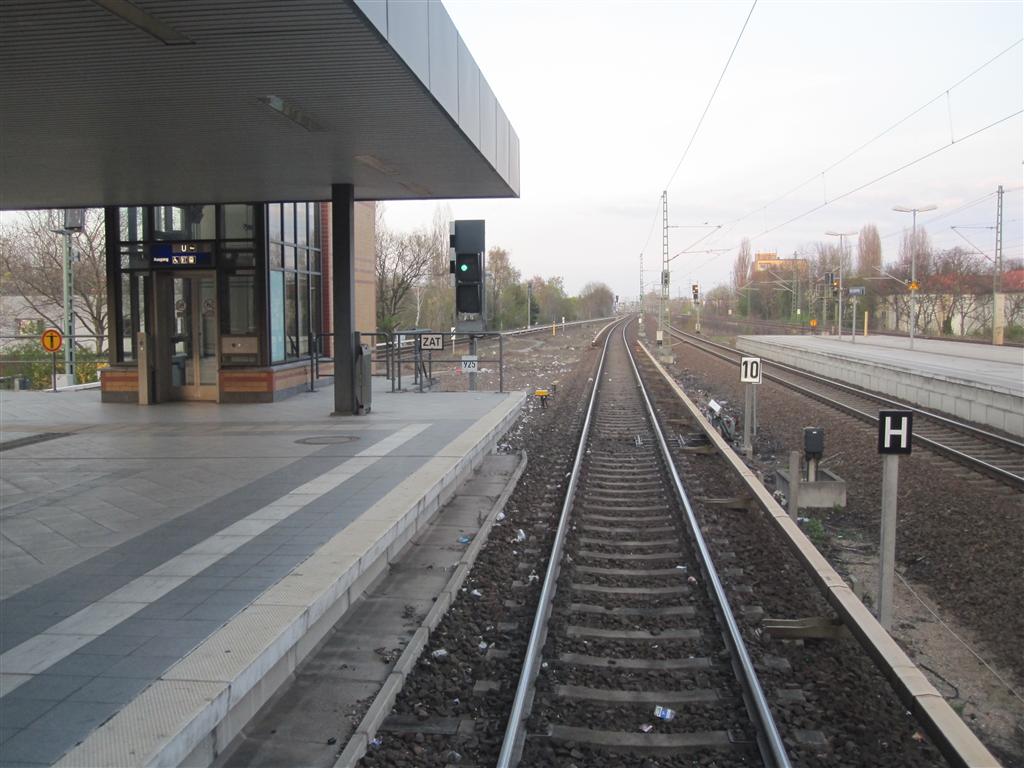

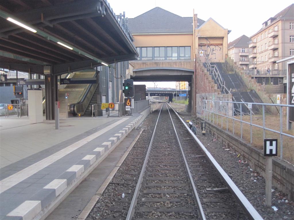

Wie der Zufall so will hatte ich heute Ring... hier ein paar Beispielsignale:
Innsbrucker Platz:
Heidelberger Platz:
Hohenzollerndamm:
Westkreuz:
Messe Nord/ICC:
Jungfernheide:
Und zwischen den Haltepunkten auf der freien Strecke gibts natürlich auch jede Menge davon...
